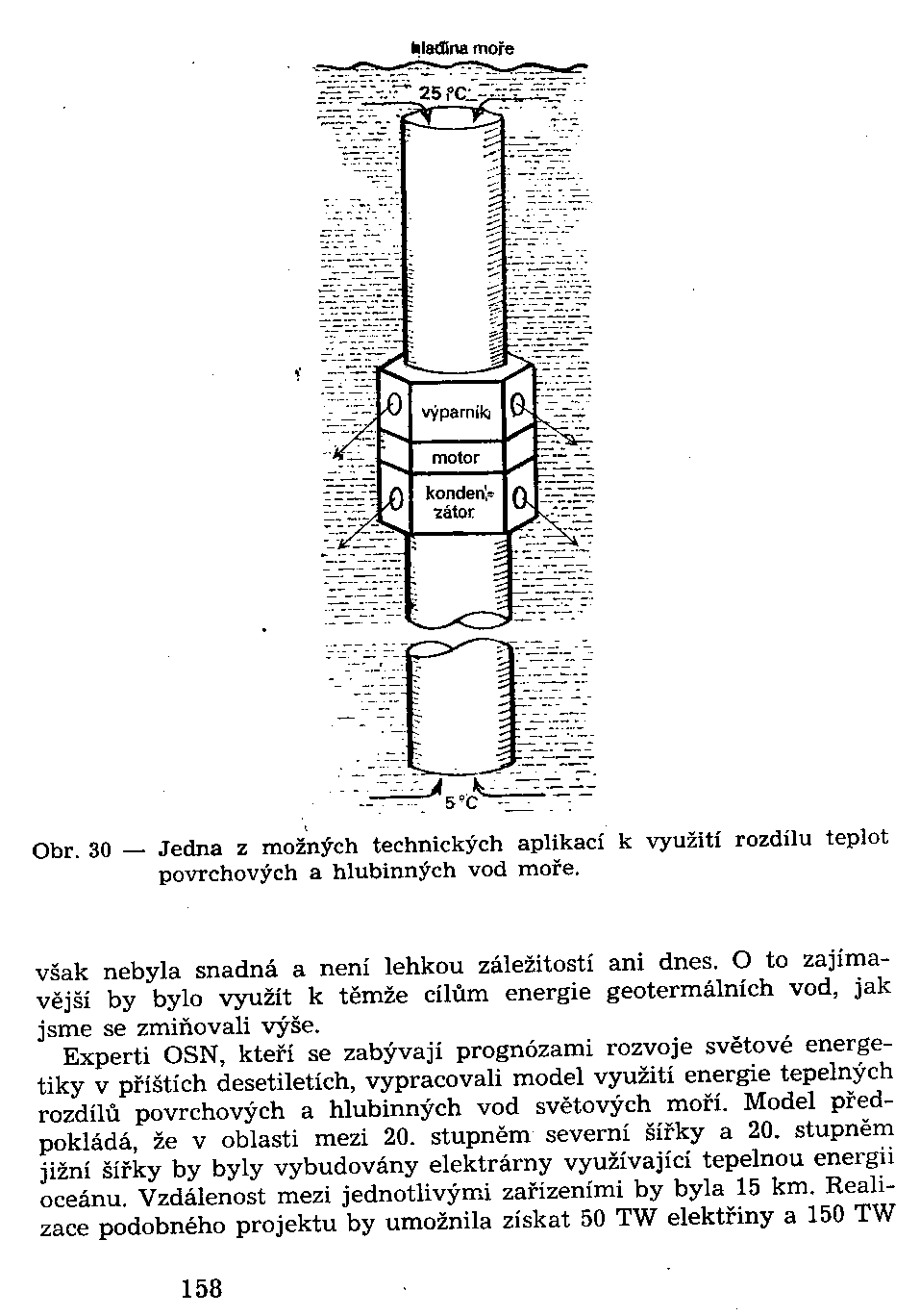

Ochladzovanie freonovym motorom...
Příspěvek od beldy »
Metabolizmus zivocichov do toho zaratat nemozes, lebo sa nezivime fosiliami ani energiou atoma, ale z obnovitelnych zdrojov. No a ako by sa dalo vyriesit pripadne oteplovanie Zeme? Trebars takto:

beldy píše:Metabolizmus zivocichov do toho zaratat nemozes, lebo sa nezivyme fosiliami ani energiou atoma, ale z obnovitelnych zdrojov. No a ako by sa dalo vyriesit pripadne oteplovanie Zeme? Trebars takto:
Veď som ho ani nikde neuvažoval. Je to úplne mimo metabolizmu.
Tie výroky v tej knihe sú skôr predstavy novinárov, než technické možnosti. Ešte by stálo za zmienku, či je 1C veľa. V prípade oceánu to môže mať slušné následky. Náklady na materiál a pomocné zariadenia takej elektrárne sú tiež vysoké, to treba tiež zahrnúť. Výhodné a zároveň vierohodné údaje som nevidel. Druhá vec je, že za humnom nemám more ani Bajkal. Globálne otepľovanie by to nevyriešilo, ani by to nestihli tak rýchlo.
