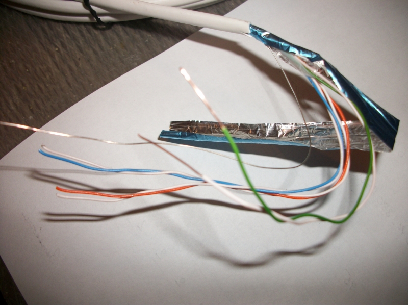

lajos: 2mm je moc mel by jsi obrovsky disk a aby jsi se dostal na F kolem 300kHz.... kup UTP jsou tam 3x po dvou vodicich, cisty vodic prumer 0,5mm s buzirkou 0,81mm,
jako bonus tam budes mit pekny medenny pocinovany drat bez buzirky a kdyz to cele pekne otizolujes tak i pekny AL pasek ktery se hodi na ruzne experimenty typu kondenzator, ted ti nepovim kolik metru je treba na disk kolem 300kHz, ja jsem koupil 20m, jestli mas nekoho znameho v IT tak tam toho maji kilometry, ale ani v obchodech to neni drahe.

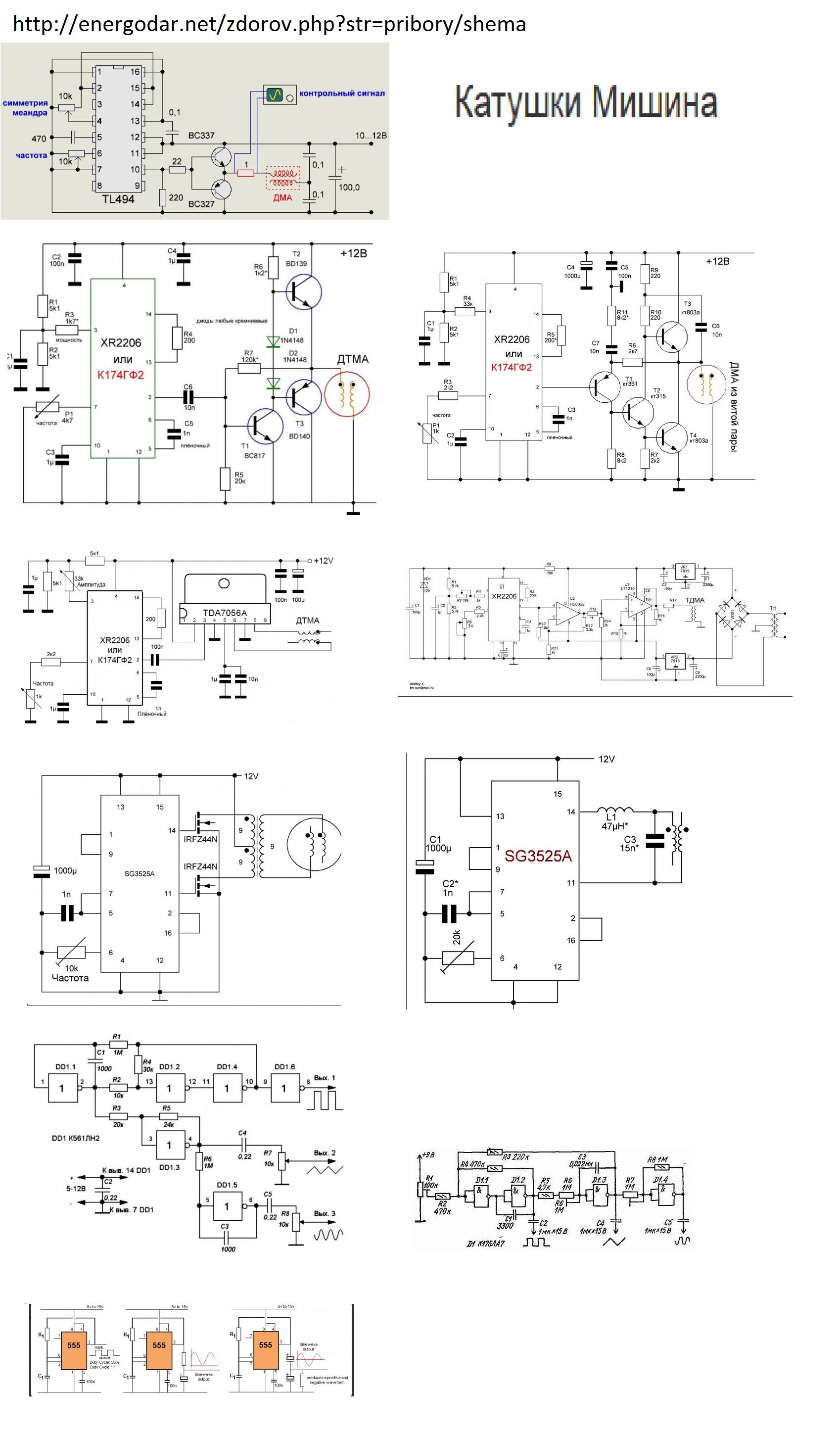

Vzhledem k ne zrovna ideální dostupnosti TDA7056A, i XR2206, přikládám pro Ty kteří by měli zájem experimentovat, další možná nalezená zapojení, u kterých problém s dostupností neni.

Re: Vichrová medicina
Tos mi dal, už jsem to málem dal do krabice a teď abych začal znovu laborovat ale asi to dokončím a pak ještě vyzkouším s TL a SG-vypadají docela šikovně.

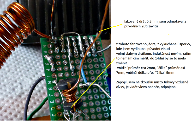

Tak včera jsem zkoušel dvě schémátka které se mi nejvíc llíbily
S TL494 jsem neuspěl, oscilátor(v TL) běžel pěkně ale na výstupu se mi objevili jen úzké malé špičky místo nějakého průběhu, zkusím ještě vyměnit TLko až nějaké další najdu.
S SG3525 (bez FETů) jsem uspěl, dával krásnou sinusovku, obzvlášť při naladění na rezonanci a i v rozsahu 100-400kHz to ušlo. Při rezonanci bylo na výstupu +/- 40-45V a odběr 200-400mA při napájecím napětí 9,5V, což je trochu mimo parametrů IO 100mA/40V a taky se hřálo jak blázen. Celé nastavení je dost závislé na oddělovací indukčnosti 47µH.
Jsem měl orig. tlumivku-činku z PC zdroje 57µH a s tím to šlo ideálně. Tak sem měnil indukčnost a proto že mám nejradši toroidy-zkoušel sem trochu větší žlutý toroid také z PC zdroje-od 10 do 200µH odvíjet-navíjet-fungovalo to ale ne jako s činkou. Při 1OµH to přestalo fungovat při vyšších hodnotách indukčnosti to zas snižovalo výst. napětí i rez. frekvenci(100kHz). Jinak rez. frekvence byla 200 max. 230kHz u 5˝ a 7˝ cívky (6˝ jsem blb odvinul), při tom oscilátor IO mělo přes 400kHz-nějak to dělí dvěma a cívky měli původně o dost vyšší rez frekvenci. Nakonec bylo výstupní napětí jen pár voltů tak že jsem asi oddělal výstupní tranzistory IO. To už byla půlnoc a měl jsem dost. Asi budu muset to zkusit SG s FETama na výstupu s tím tráfkem oddělovací což bude zas asi žlutý ferit toroid-předpokládám 9 závitů bifi a 9z výstup-uvidíme.
Cimírku ten odkaz energodat.net mi nějak nefunguje, nemohl bys sem dát funkční odkazy aby fungoval rovnou na kliknutí. V tom schématu jsou hvězdičky u součástek a tolik rusky umím abych pochopil jejich dolaďovací připomínky-díky
Jo a ještě je dost nahovno že mám osc se zemněným mínusem a v jedné polaritě na kondenzátoru 15nF nefungují průběhy a musí se otočit polarita osc. sondy a stejně to asi ovlivňuje rezonanci (ne moc). Nárůst odběru proudu ze zdroje opět spolehlivě indikuje rezonanci-tak že mAmetr se pořád vyplácí.
http://energodar.net/zdorov.php?str=pribory/shemalajos píše:...odkaz energodat.net
stojí za to projít i další sekce
