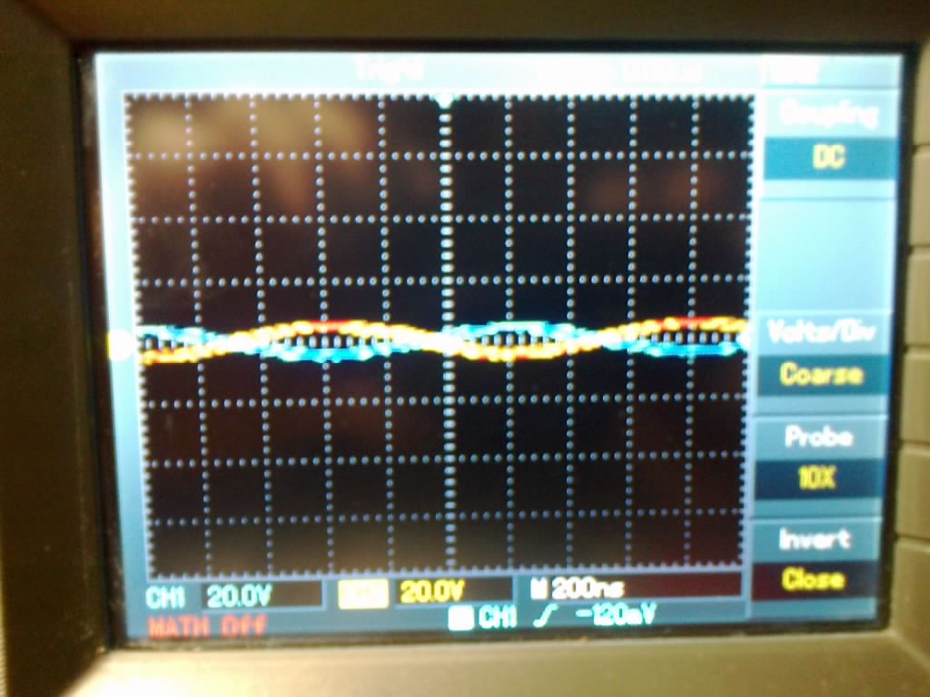

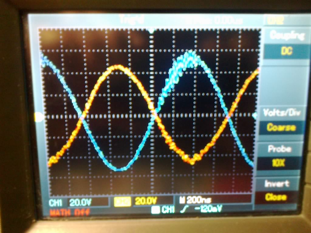

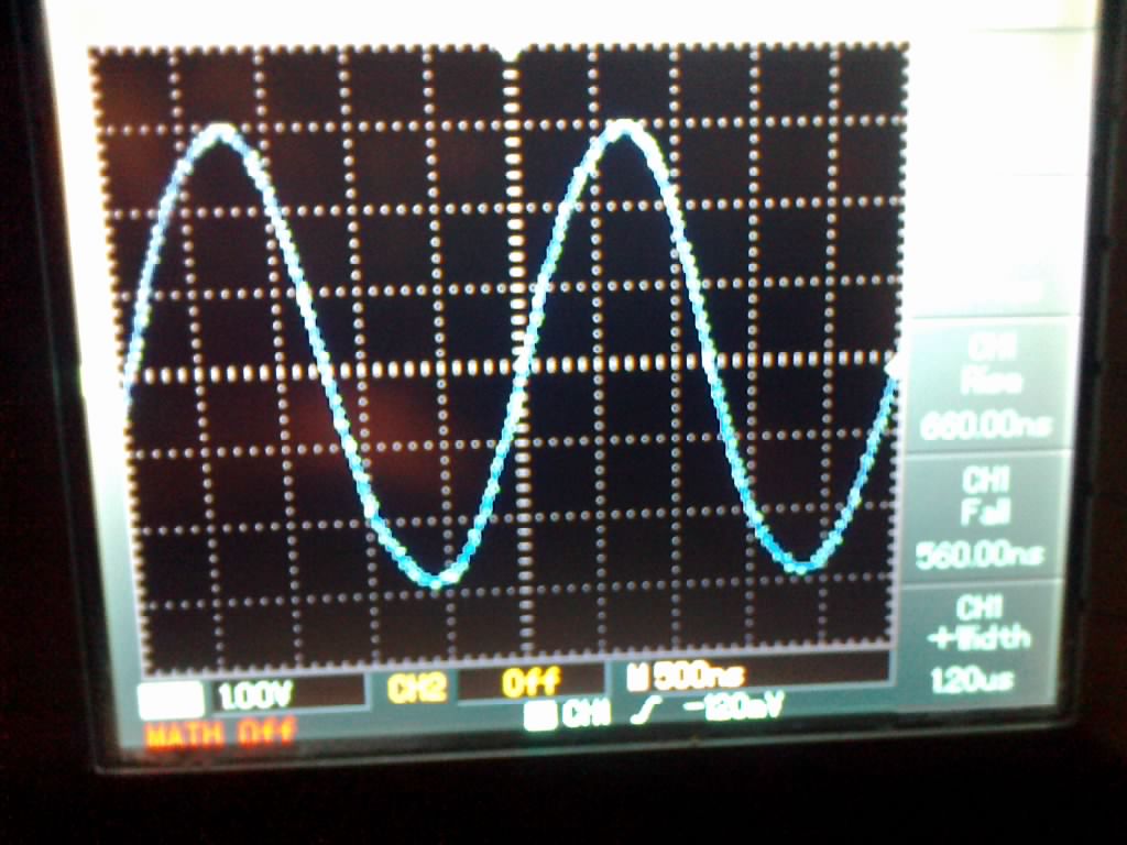

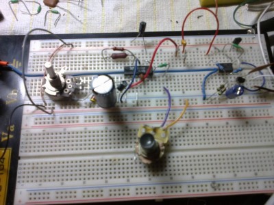

Tak jsem konečně dodělal zesilovač, použil jsem základní schéma operáku, výstup zesílené komplementárním tranzistorovým stupněm. Původně je tam NE5534 nízkošumový širokopásmový IO (10MHZ). Mám to někde zahrabané tak jsem musel použít biFET LF356 (4,5 MHz). Konečně splňoval moje požadavky do 5-600 kHz a funguje do 1-2 MHZ. Generátor je s XR2206. Bohužel moje cívka má implozi při 730 kHz tak že příjde odložit než se příjde z ruska s tou rakovinnou léčbou-mám připraveno k navinutí civku 6:1 (tato byla 5:1) a s lankovým drátem. Jak to vypadá lanko posouvá implozivní kmitočet výš asi o 100kHz podle toho že Cimírek měl 600kHz u stejné cívky 5:1.
Po zapojení cívky na výstup zesilovače (místo repráku) jsem si nevzpomněl jak to ladit, tak jsem dal osc. sondy na volné konce cívek-dělá to zajímavé zázraky jak se asi dá čekat od bifilární cívky. Při naladění imploze vyskočilo napětí na obou koncích z 3V sinus na +-55-60V sinus a odběr proudu ze zdroje z 30mA na 60mA. Imploze při jemném odlaďování (frekvencí generátoru) kolem této hodnoty frekvence docela drží. Ono by se to dalo ladit nebo i kontrolovat imploze s malým třeba digitálním panelovým mA měřáčkem, ta změna proudu funguje spolehlivě a za cenu malého mAmetru budete mít kontrolu a jistotu při každém zapnutí zařízení, že jste v implozi.
Jsem změřil kapacitu cívky(i s přívodním stíněným dvoužilovým kablíkem), neboli je to jediný parametr která zatěžuje výstup zesilovače-bylo to asi 122pF. Jak mám těch 730 kHz implozi jsem si řekl co ho zkusit odladit na jinou frekvenci, tak že jsem dal paralelní kapacitu 150 pF s civkou na výstupu zesilovače. To jsem nevěřil svým očím, na volných koncích cívek poskočilo napětí přes +-400V a odběr proudu přes 1A a frekvence byla +- stejná. To se mi chudáci tranzistory se začali smažit-tak jsem od dalšího ladění upustil. Vyhrabal jsem tu vaši kontrolu s posuvem fáze mezi proudem a napětím na cívkách. Funguje to stejně naprosto spolehlivě, při nástupu imploze okamžitě naskočí posuv 90º mezi napětím a proudem. Člověk se občas diví že některé předpoklady fungují.
Na fotkách z osciloskopu jsou výstup zesilovače s nezatíženým výstupem, napětí na volných koncích cívky při implozi a bez imploze-je markantní rozdíl ve velikosti těchto napětí při zobrazení 20V/dílek. Ještě jsem fotil průběh napěti na výstupu zesilovače při implozi-je to dost zakmitané ale při tom na koncích cívek je nečekaně pěkný sinus! Měření posuvu měřené na výstupu zesilovače, modrá je napětí a žlutá proud měřené na 10Ω odporu. Ty zákmity na výstupu zesiku asi nevadí hlavně že na konci cívek je při tom pěkný sinus, až to dám na plošnák s SMD součástky možná to bude lepší-teď to mám na univ. propojovacím poli .
Ještě že jsem si trval na vlastním zesiku tak že vím kde co a jak měřím. Tak že stačí generátorek a zesik s normálním výstupem, samozřejmě s dostatečnou šířkou frekvenčního pásma, ty ferity a zpětné vazby nemusí být pokud to někdo chce vyrobit z diskrétních součástek. Ve schématu jsem změnil jen vstupní a výstupní kondenzátor na 1MF což pro stovky kHz bohatě stačí, a dal jsem mezi výstup operáku (vývod 6) a mezi spojené emitory tranzistorů 100Ω odpor. Zpětnovazební odpor 15k jsem změnil na 100k asi by tam chtělo dát trimr než ve finální podobě se zjistí jaké zesílení bude nejvhodnější .Napájecí napětí bylo 20V pro gen. i zesik.
Tak že jednou za čas jsem konečně něco dokoumal-doměřil-dokonstruoval a ne jen sliboval že to udělám, je pravda že mně to i bavilo obzvlášť když to mělo vcelku zdárný konec. Snad to budete mít k použití, kdyby něco nebylo jasné ptejte se.
