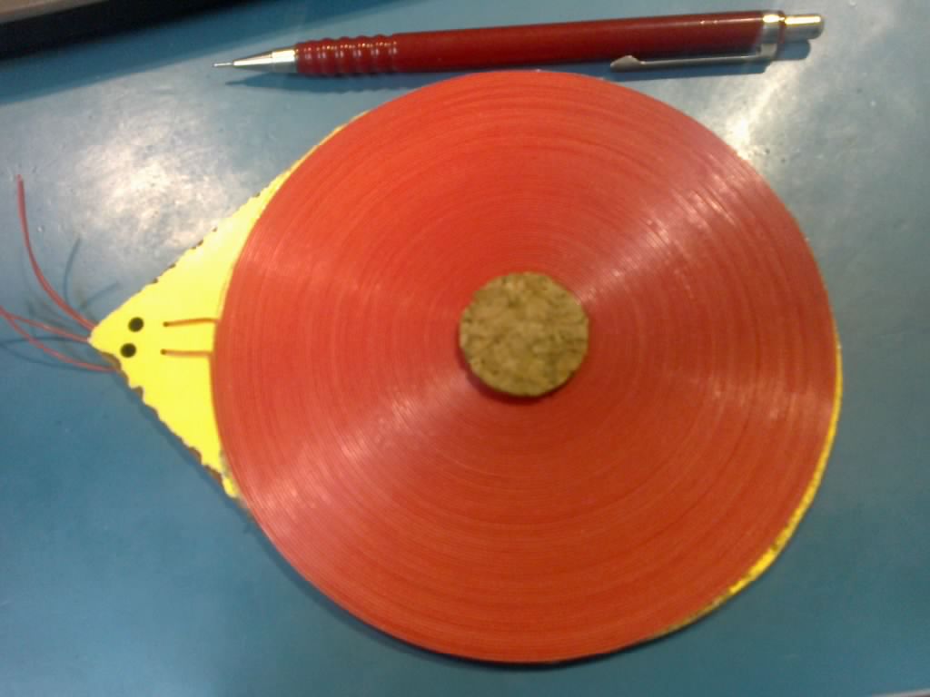

Tak konečně pokračování.
Nejdříve ale oprava k příspěvku z 27.10.-18.50

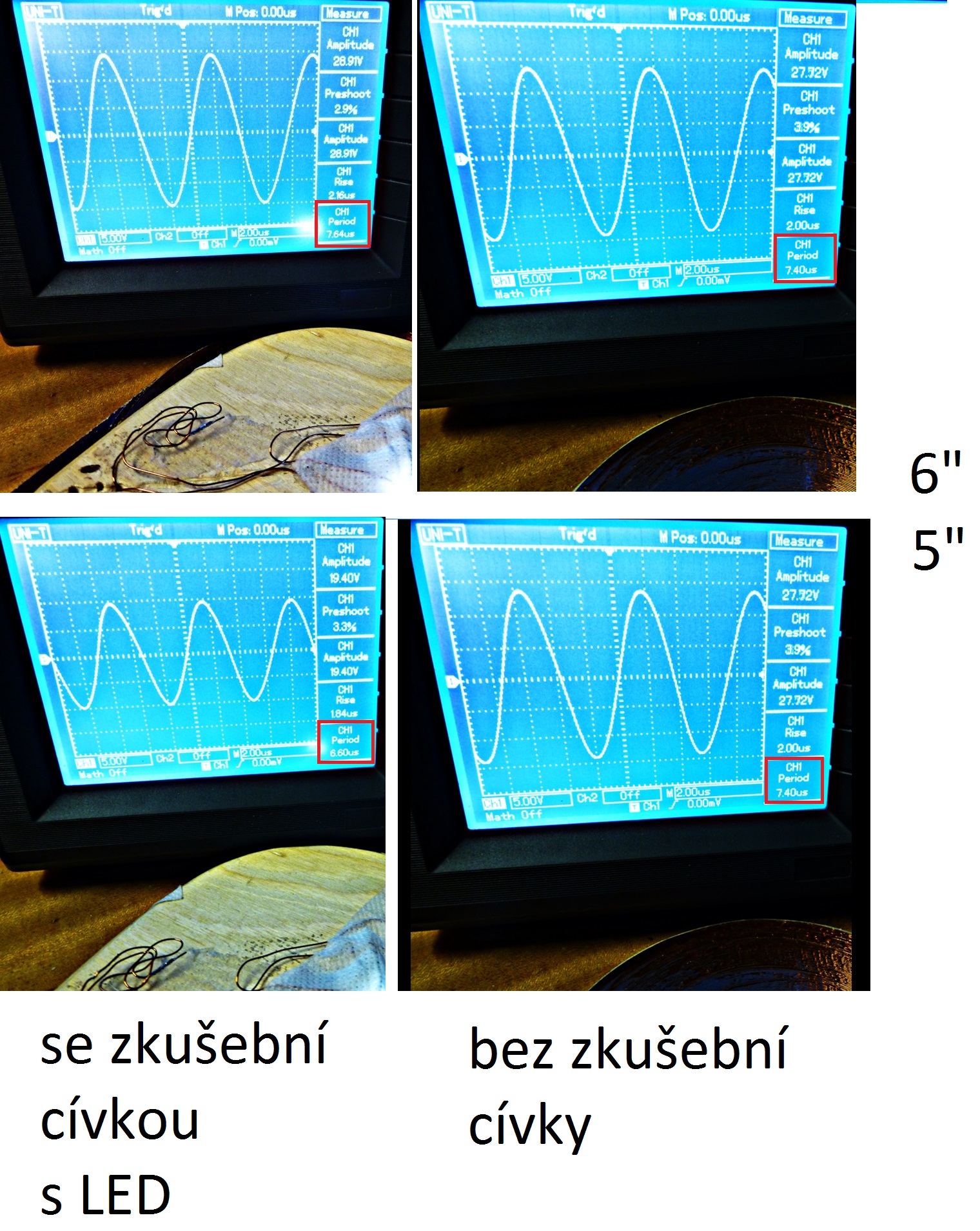

Přehlídnul jsem, že mám sondu u osciloskopu přepnutou na 1/10, takže uvedené amplituda sinusovky není 1,6V, ale 16V a vzdálenost svitu kontrolních LED jsem měl měřit na spodní straně u cívky, ne na vrchní, kde mám LEDky, takže ne 70mm, ale 65mm.
Udělal jsem novou cívku, o palec větší. Namotávání (63 dvojzávitů) mi trvalo cca 3,5hod. Drát opět lakovaný, 0,5mm. Podložka je místo překližky, ze slepeného sololaku - 2x2,5mm. Napájení generátoru opět 5V ze 4ks dobíjecích NiMh.
Frekvence 112kHz, což mě překvapilo, že je tak velký rozdíl (u menší bylo půvoně 500kHz). Dosah s kontrolní LED cca 90mm.
Tak jsem připojil znovu tu původní cívku (51 dvojzávitů) a nyní je frekvence 135kHz (při prvním pokusu 500kHz).
Tak tomu nerozumím, co se přihodilo, protože na generátoru jsem žádné změny neprováděl.
Frekvence se mění pokud je zkušební cívka s LED na ploché cívce, viz. obrázek.
Zítra budu motat toroid.

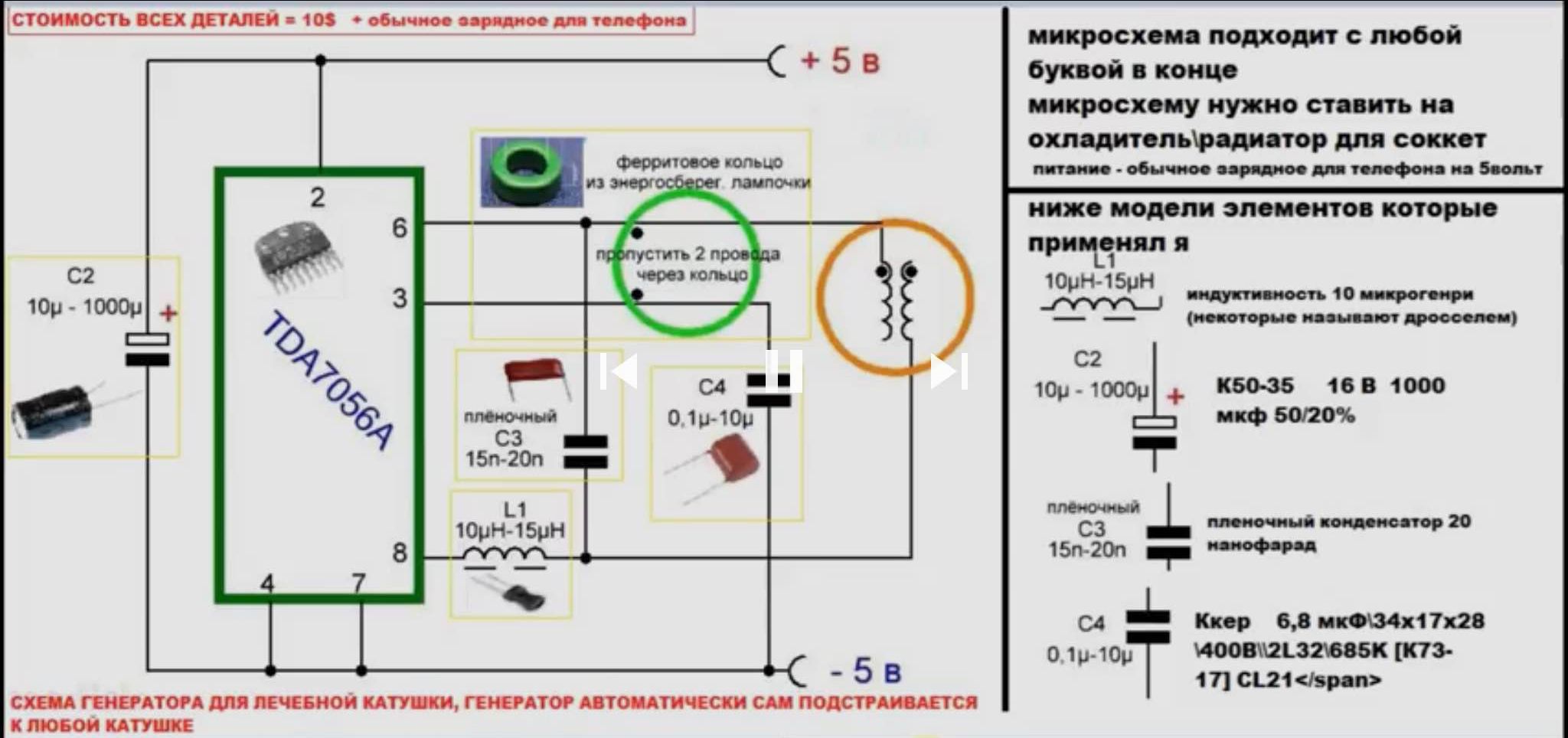

S tou L1 je tam trochu zmatek, jirko mH je miliH a ve schematu je mikroH což jsou tři nuly nebo tři desetinné místa-jinak je to tlumivka aby se ty kHZ-i se nedostali zpátky do druhého výstupu IO-jeho hodnota není vůbec kritická nebo k ladění. C2 je filtrační kond. na zdroji a trochu záleží na odběru generátoru ale těch 1G je dostačující a taky není k laborování. Ta C3 je už jiná s ním by mělo jít ladit. Zatím mam hotovou jen tu 5 coul cívku, zatím nevyzkoušen.Pořád si hraju s generátorama.
Drát je nakonec lanko, uvidíme rozdíl-dělal jsem to asi 1,5 hod.

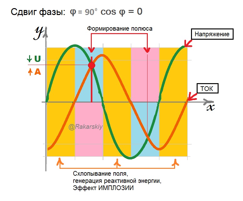

ano jde o mikroH, posilam fota i s ilustraci, sam zatim nemam cas o testy, jsem pretizeny praci na testatice, je tam hodne mechanicke dost presne prace. Tedy se spoleham na vas. Spodni schema: tam pise ze IO testoval s libovolnym pismenem na konci a ok.
