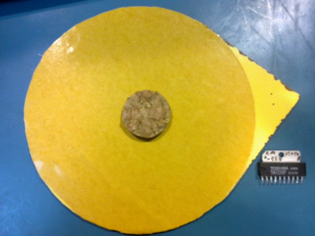

Generátor s TDA 7056A
Částečný úspěch i fiasko.
Frekvence s uvedenými součástkami cca 500kHz, 1,6V, zkušebí LED svítily do cca 7cm.
Viz. přiložené pdf.
Viz. přiložené pdf.

Vyměnil jsem IO, generátor funguje, parametry prakticky jako v prvním případě.
Budu tedy motat další cívku o palec větší. Musím ale nejdřív sehnat vhodnou překližku, což bude zřejmě až po neděli.
Konečně jsem rozseparoval 20m 3pár. telefonního kabelu, takže pokud najdu vhodný materiál na kostřičku cívky pro toroid začnu zatím s tím a bude porovnání.
Je zajímavé jak se mění amplituda sinusovky, když se přiloží testovací cívka s LEDkama na plochou cívku a pomalu se vzdaluje. Použil jsem na to zmrvenou první cívku, která se mi vlivem špatného laku "naježila". Propojil jsem obě cívky do série a k nim zapojil dvě bílé LED antiparalelně.
Když jsou cívky na sobě, amplituda cca 1,7V
při vzdalování amplituda roste a má maximum v cca 5-6mm, 2,83V
při dalším vzdalování téměř skokem klesne na 2,36V
a pak dále zvolna roste na 2,4V, kdy přestanou LED svítit
při dalším a úplném oddálení znovu klesne na 2,38V
Napájení jsem měl ze čtyř tužkovek NiMh, cca 5V
Za cca 10-15min se IO oteplil odhadem na 35stC
Pro větší napětí (větší dosah cívky ?) bude zřejmě třeba IO opatřit chladičem.

Zrovna včera jsem zkoušel co nejjednodušeji zapojit XR2206 na jeden rozsah a s časovacím kondenzátorem 100piko fungoval obstojně od 100kHz do 800kHz a dá se různě zfackovat ale mně tento rozsah stačil pro náš účel, ještě zkusím to ruské schema-tam je ještě míň součástek. Jsem vyhrabal nějaký zesilovač TA7256P měl by fungovat do 1MHz podle datasheetu.
Dráty zatím mám jen lanko asi 0,4 průměr-s izolací 1mm, tak váhám, bylo by tam o dost míň závitu a s menším podílem měďi v cívce.
Podklad pro cívku mám nějaký starý materiál asi lisovaný papír 3mm s oboustrannou polevou vcelku dost pevný-připomíná mi to umakart ze socializmu-v hospodě stolek, žlutý ,světle modrý anebo šedý.
Střed jsem vyřízl ze špuntu od šampusu(poctivý korek)
Jen připomínka-ty TDA7056 jen tak neodejdou, mají dost ochran a tady pracují vlastně naprázdno co se týče zátěže.Jedině ten indukční kopanec na vstup přes tu perlu-no nějak to musejí rozkmitat.
Samozřejmě neni nad to jich koupit víc-poštovné asi bude dražší.
Těm různým naměřeným hodnotám na cívce se nedivte-je to sériová indukčně kapacitivní zátěž nad 100kHZ a ještě k tomu bifilárně tak že hodnoty budou ovlivnitelní s čímkoliv asi i rukou.
